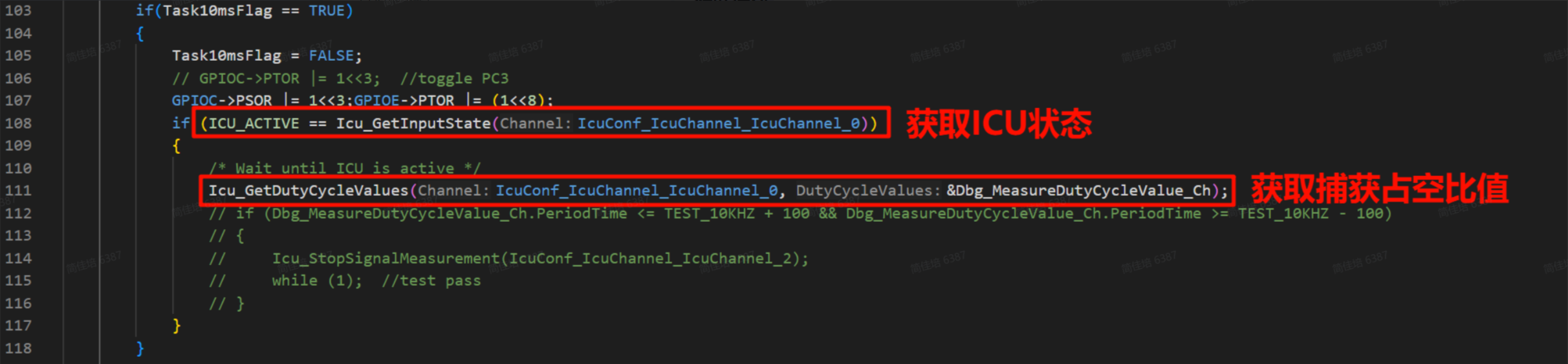

<li>ICU模块捕获一个周期约5ms，占空比范围10%~90%的脉冲</li>
<li>10ms task中调用Icu_GetInputState获取到ICU_ACTIVE状态后调Icu_GetDutyCycleValues获取占空比<br />
<img src="https://yt-static-main.oss-cn-shanghai.aliyuncs.com/nodebb/237/7a318e07-6a14-499e-af45-fd3039d24da5.png" alt="d03d3d29-5510-4848-b9a4-fd9eadc78ef9-image.png" class=" img-fluid img-markdown" /> [Image]<br />
客户问题：<br />
实车测试时某辆车出现过持续200ms（约40个正常脉冲周期）时间内以10ms周期查询ICU状态，其状态均为ICU_IDLE的情况，导致这段时间内应用层拿不到占空比数据。<br />

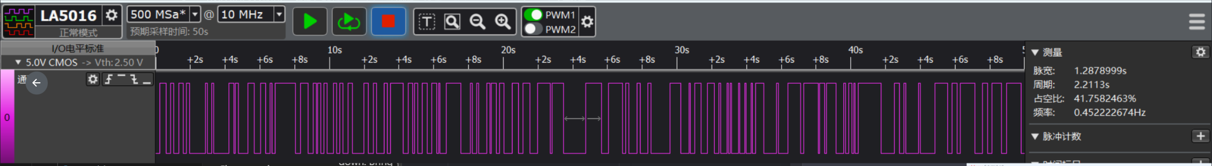

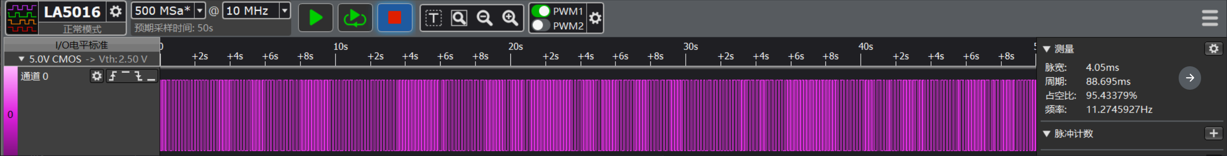

<li>修改验证<br />
在overflow 边界过滤条件中进行Dio电平翻转，测试在相同时间内，修改后的代码的测量被丢弃的次数明显减少，测量连续性变好。<br />
输入信号247hz 10%占空比波形<br />
修改前：<br />
<img src="https://yt-static-main.oss-cn-shanghai.aliyuncs.com/nodebb/237/7e6a119e-e9fa-4d99-987c-72b1262b6f98.png" alt="b346616d-b3a9-4789-a2a5-d517280fb9bc-image.png" class=" img-fluid img-markdown" /></li>

<p dir="auto">修改后：<br />
<img src="https://yt-static-main.oss-cn-shanghai.aliyuncs.com/nodebb/237/8129e6d9-5701-479d-8a3e-aac8cc37867d.png" alt="820557cd-58c8-4ec7-adab-9e7cb8d3e59d-image.png" class=" img-fluid img-markdown" /></p>
