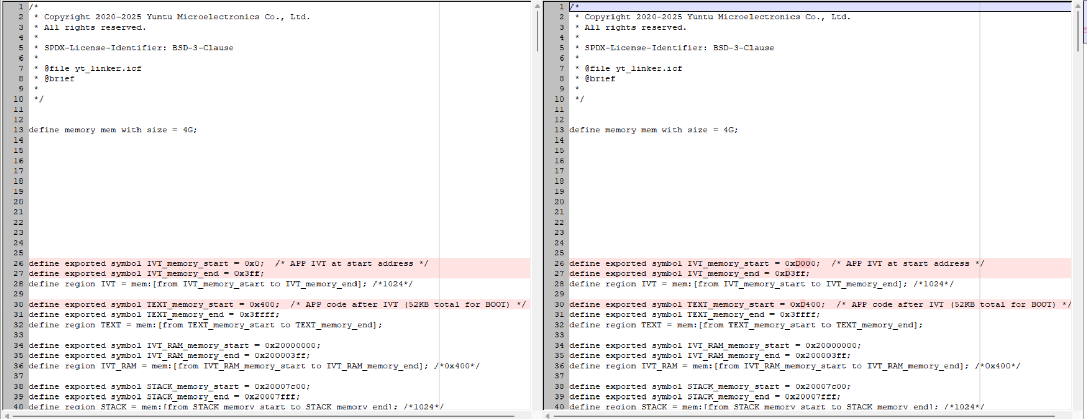

<?xml version="1.0" encoding="UTF-8"?><rss xmlns:dc="http://purl.org/dc/elements/1.1/" xmlns:content="http://purl.org/rss/1.0/modules/content/" xmlns:atom="http://www.w3.org/2005/Atom" version="2.0"><channel><title><![CDATA[boot跳转APP问题]]></title><description><![CDATA[<p dir="auto"><img src="https://yt-static-main.oss-cn-shanghai.aliyuncs.com/nodebb/1525/9bd0e0ce-2719-4ac6-b1dc-17618349e7f1.png" alt="4e0aafc1-ed61-4c96-b40f-87ef9c21f6be-18cb9114-57dd-4af5-bea6-30f9225dcaea.png" class=" img-fluid img-markdown" /><br />
如图，修改了APP的icf文件  ，跳转到了main函数里面，但是在初始化的时候进入了错误中断，可能是什么原因，是icf文件没改好吗</p>
]]></description><link>https://forum.ytmicro.com/topic/1911/boot跳转app问题</link><generator>RSS for Node</generator><lastBuildDate>Fri, 24 Apr 2026 14:24:03 GMT</lastBuildDate><atom:link href="https://forum.ytmicro.com/topic/1911.rss" rel="self" type="application/rss+xml"/><pubDate>Fri, 24 Apr 2026 06:39:40 GMT</pubDate><ttl>60</ttl><item><title><![CDATA[Reply to boot跳转APP问题 on Fri, 24 Apr 2026 08:39:26 GMT]]></title><description><![CDATA[<p dir="auto">有尝试过用 YCT 里的 YTLINK 去修改 APP 存放位置吗。boot 跳转到 APP 之前是否有反初始化 boot 里使用到的外设，及其关闭 boot 里所使用的中断</p>
