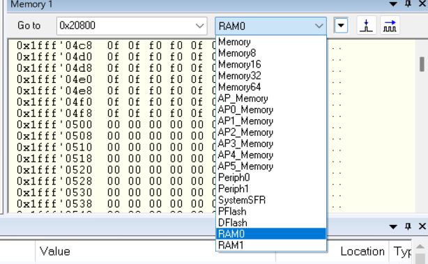

<?xml version="1.0" encoding="UTF-8"?><rss xmlns:dc="http://purl.org/dc/elements/1.1/" xmlns:content="http://purl.org/rss/1.0/modules/content/" xmlns:atom="http://www.w3.org/2005/Atom" version="2.0"><channel><title><![CDATA[FEE的实际地址是多少]]></title><description><![CDATA[<p dir="auto">四个FeeBlock，想知道UDS_internaldata的实际位置来确认到底有没有存进去<img src="https://yt-static-main.oss-cn-shanghai.aliyuncs.com/nodebb/1591/0c36d18e-2a26-45b6-bce2-21704ba6e32a.png" alt="0f202d46-d406-4ab9-b410-7d041781f496-image.png" class=" img-fluid img-markdown" /> 配置了<img src="https://yt-static-main.oss-cn-shanghai.aliyuncs.com/nodebb/1591/9357d499-689b-4756-9603-8f221c4708b8.png" alt="f030028a-cb58-4ff8-a5fd-90e04d5b8ff2-image.png" class=" img-fluid img-markdown" /></p>
]]></description><link>https://forum.ytmicro.com/topic/1870/fee的实际地址是多少</link><generator>RSS for Node</generator><lastBuildDate>Sat, 04 Apr 2026 11:21:48 GMT</lastBuildDate><atom:link href="https://forum.ytmicro.com/topic/1870.rss" rel="self" type="application/rss+xml"/><pubDate>Fri, 03 Apr 2026 08:41:19 GMT</pubDate><ttl>60</ttl><item><title><![CDATA[Reply to FEE的实际地址是多少 on Fri, 03 Apr 2026 08:45:59 GMT]]></title><description><![CDATA[<p dir="auto">FeeBlock数据的实际地址不是固定的，随着数据写入次数以及该cluster group中的其他block数据写入而变化，如果需要确认数据是否写入，可通过如下两种方式：</p>
<ol>
<li>写入数据完成后，通过Fee_GetJobResult() API查看本次操作结果，结果为MEMIF_JOB_OK即表示本次写入成功；<br />
2.通过调用Fee_Read() API读取写入的block数据，读取的数据与预期值对比，判断是否一致。</li>
